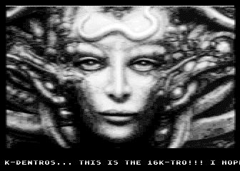

Vielleicht noch ein paar Worte zu HIP, RIP, TIP usw. - Auflösung bis zu 160x240 Pixel (HIP, RIP) - bis zu 256 Farben (TIP) - umschalten zwischen Gr. 8/10 und Gr. 8/9 (HIP, RIP) bzw. zwischen Gr. 8/10, Gr. 8/9 und Gr. 8/11 (TIP) wie folgt:
HIP/RIP: (max. 160x240 Pixel) - Gr.8 - Gr. 10 - Gr. 8 - Gr. 9 - Gr. 8 - Gr. 10 - Gr. 8 - Gr. 9 usw.
TIP: (max. 160x120 Pixel) - Gr. 8 - Gr. 10 - Gr. 8 - Gr. 9 - Gr. 8 - Gr. 10 - Gr. 8 - Gr. 11 - Gr. 8 - Gr. 10 - Gr. 8 - Gr. 9 - Gr. 8 - Gr. 10 - Gr. 8 - Gr. 11 usw.
  • bei HIP sind Gr. 9 und Gr. 10 nur Graustufen (colored HIP: Gr. 10 eine Farbe z.B. grün in versch. Helligkeiten), bei RIP nutzt Gr. 10 versch. Farben (bis zu 9 Farben möglich, d.h. 16x9 = max. 144 Farben bei RIP), bei TIP sind Gr. 9, 10, 11 vorhanden, dennoch nicht mehr als 256 Farben.
  • es müsste noch folgender RIP-ähnlicher Grafikmodus möglich sein (bisher nicht umgesetzt!):
  • Gr. 8 gemixt mit Gr. 10 + 11, dabei übernimmt Gr. 10 die Helligkeiten (max. 8) und Gr. 11 die Farben (max. 16) für 8x16 = 128 Farben bei einer Auflösung von bis zu 160x240 Pixel; das dürfte dann so aussehen:

Das sind die oben erwähnten HIP, RIP und TIP Grafikmodi. JAC! hat vor laaaaanger Zeit entdeckt, dass wenn man zwischen Gr. 8 und Gr. 10 hin- und her schaltet, dann generieren Antic/GTIA ein sog. Pixelshifting, d.h. Gr. 10 hat plötzlich nicht mehr 80x192 (200/240), sondern 160x192 (200/240) Pixel. Die Demogruppe HARD hat daraus dann das HIP Grafikformat entwickelt, welches später dann zu RIP und TIP weiterentwickelt wurde...

Nunja, die neuen Grafiken a la HIP, RIP und TIP wurden in den 90er-Jahren entdeckt, entwickelt und umgesetzt. 30 Jahre später findet man da tatsächlich nicht mehr so viel darüber. Dürfte bei so ziemlich allen Computern so sein, dass man Entdeckungen vor 30 Jahren darauf heutzutage nicht mehr so oft erwähnt.
Es wundert mich eher, dass viele Abbucianer diese Grafikmodi nicht kennen, aber vermutlich waren die vor 30 Jahren auch noch nicht auf dem A8 aktiv. Es gibt mehrere Dutzend Demos aus den 90ern, bei denen man HIP, RIP oder TIP (u.a. Grafikmodi, wie INT, INP, etc.) bewundern kann und auch mehrere Abbuc Magazin-Intros, die HIP Bilder nutzen. Sogar die überaus bekannte und beliebte Demo "Numen" verwendet diese Grafikmodi, ebenso RGBA von JAC! Würde ich eine Liste machen hätte ich im Nu 50 Demos und Intros zusammen, die das demonstriert und genutzt haben + zahlreiche Bilderslideshows (aber diese Mühe mache ich mir nicht).
Schau doch mal bei Fandal vorbei, z.B. hier: HIP: http://a8.fandal.cz/detail.php?files_id=3576 RIP: http://a8.fandal.cz/detail.php?files_id=3659 TIP: http://a8.fandal.cz/detail.php?files_id=3730
Man kann das Flackern deutlich verringern bzw. gering halten (auch auf PAL-Geräten), indem man bei Graustufen max. 2 Werte von einer Graustufe zur nächsten "springt" (also beim Wert 00 für schwarz soll danach max. 02 folgen, usw.), soweit ich weiß macht HIP bzw. die HIP-Konverter das automatisch; bei den bunten Bildern a la RIP und TIP muss man halt rumprobieren. Aber bei den Bilderslideshows fand ich bisher nicht, dass die ganz dolle flackern (und ich nutze immer noch alte Röhren-TVs !). Da ist das Geflacker von RGB-Bildern oder aber von "Space Harrier" viel heftiger, nur merkt man es beim spielen nicht, da man zu sehr mit ballern beschäftigt ist (als Zugucker merkt man es umso mehr). Es gibt bereits ein paar Spiele mit HIP oder RIP oder TIP Grafikmodus, momentan fällt mir nur ein Rockman Klon in HIP Graustufen ein, wie hieß der nochmal ?
